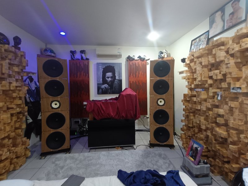

Tout d'abord, merci pour vos messages.
Cela m'aide à progresser et me permet de me sentir moins seul face à mes questions.
Je suis l'heureux propriétaire d'une paire de PAP Quintet15 avec une Voxativ 1.6.
Mon souhait initial était d'acquérir la Voxativ AC-X, mais pour l'instant, j'ai dû composer avec mon budget pour m'offrir les Quintet15 neuves.
Peut-être plus tard…

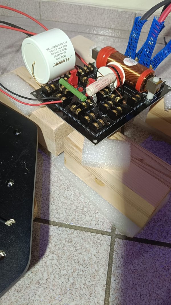

J'avais une vibration dans une des Voxativ.
On m'a conseillé de déplacer le filtre.
Ce que j'ai fait. Je l'ai temporairement placé sur des morceaux de bois.
À ma grande surprise, j'ai constaté une légère amélioration du son en plus de ne plus avoir cette vibration.
J'ai fait une recherche en ligne et
je suis tombé sur votre forum, qui est super.
Je reproche aux Quintet15 d'être moins détaillés en arrière-plan de la scène sonore que les anciennes enceintes. Sinon, c'est mieux.
En lisant ce forum, je vois que certains d'entre vous ont remplacé les câbles d'alimentation des enceintes.
Je vous ai vu parler de deux types de câbles :
les câbles Fidelium
les câbles Mike Meltdown Powell
et les câbles Graditech.
Étant novice en PAP, c'est ma première enceinte de ce type. Pourriez-vous me conseiller sur les câbles ?
J'ai aussi lu qu'il était possible de construire un filtre.
Je ne suis pas fan des deux cavaliers, je pense qu'il y a moyen d'ajouter quelque chose de plus musical.
Je vais voir ce que je peux essayer d'améliorer, sachant que je n'ai aucune connaissance en la matière.
Concernant les vibrations sur le cadre, j'avais envisagé de mettre des poids sur la base pour les limiter.
J'avais envisagé de placer les enceintes sur une grande planche de bois. J'avais également envisagé de placer de la mousse isolante entre tous les éléments boulonnés du cadre pour limiter les vibrations.
En lisant vos messages, je vois que mes idées n'étaient pas très éloignées des vôtres.
Je vais également me pencher sur les rondelles et voir si je peux limiter les vibrations.
J'ai plein d'idées d'amélioration, merci à vous tous.
Ma priorité sera de trouver un emplacement plus propre et plus efficace pour le filtre.
Ensuite, trouver des câbles et les faire de même longueur si possible.
Je vais aussi envisager de placer une épaisse pièce de bois entre le cadre, ce qui pourrait le renforcer et absorber les vibrations.
Pourriez-vous me conseiller sur l'achat de câbles pour obtenir la meilleure qualité musicale ?
Et si vous avez d'autres conseils, je suis preneur.
Merci.
Yann

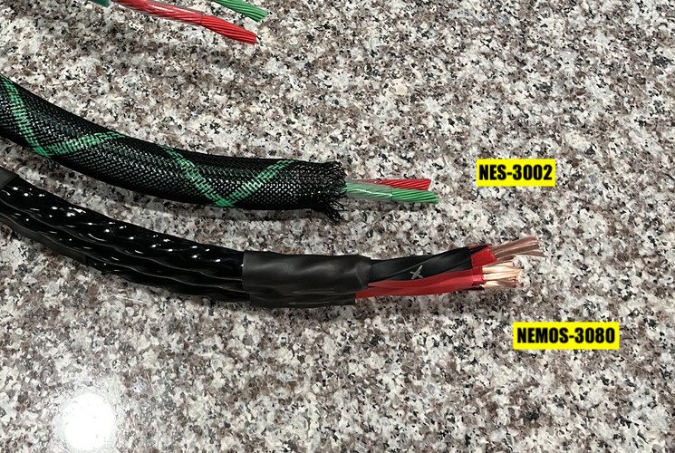

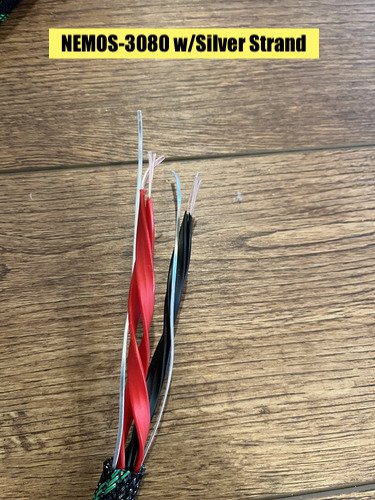

@yann09 welcome to the fun chat! The folks on here are great to help you through your journey with the PAP speakers.
What I did for the cables was try to keep it reasonable as well, but try to get the best sound for me. Obviously, the best is subjective to the individuals taste and preference.
For the Tweeters I did Rectangular Neotech Cable NEMOS-3080 with Neotech Rectangular OCC silver single strand. (I wanted a little more top end sparkle so I incorporated the silver)
For the Mids I just used double runs of Rectangular Neotech Cable NEMOS-3080.
For the Bass I used Neotech NES-3002.
I had to use gold Furutech FP-202 G Bananas for the bass runs because the cable was to thick to put into the terminals on the speaker.
All in finishing the cables was $1190 for all of them. I quite like how they sound and came out in the end.

@yann09 Bienvenue dans cette discussion amusante ! Nos collaborateurs seront ravis de vous accompagner tout au long de votre parcours avec les intervenants PAP.
Pour les câbles, j'ai essayé de rester raisonnable, tout en essayant d'obtenir le meilleur son possible. Évidemment, le meilleur est subjectif, selon les goûts et les préférences de chacun.
Pour les tweeters, j'ai utilisé un câble Neotech rectangulaire NEMOS-3080 avec un simple brin argent Neotech rectangulaire OCC. (Je souhaitais un peu plus d'éclat dans les aigus, j'ai donc incorporé l'argent.)
Pour les médiums, j'ai simplement utilisé des doubles câbles rectangulaires Neotech NEMOS-3080.
Pour la basse, j'ai utilisé Neotech NES-3002.
J'ai dû utiliser des bananes Furutech FP-202 G dorées pour les basses, car le câble était trop épais pour être inséré dans les bornes du haut-parleur.
Le coût total de finition des câbles s'est élevé à 1 190 $. J'aime beaucoup leur son et le résultat final.

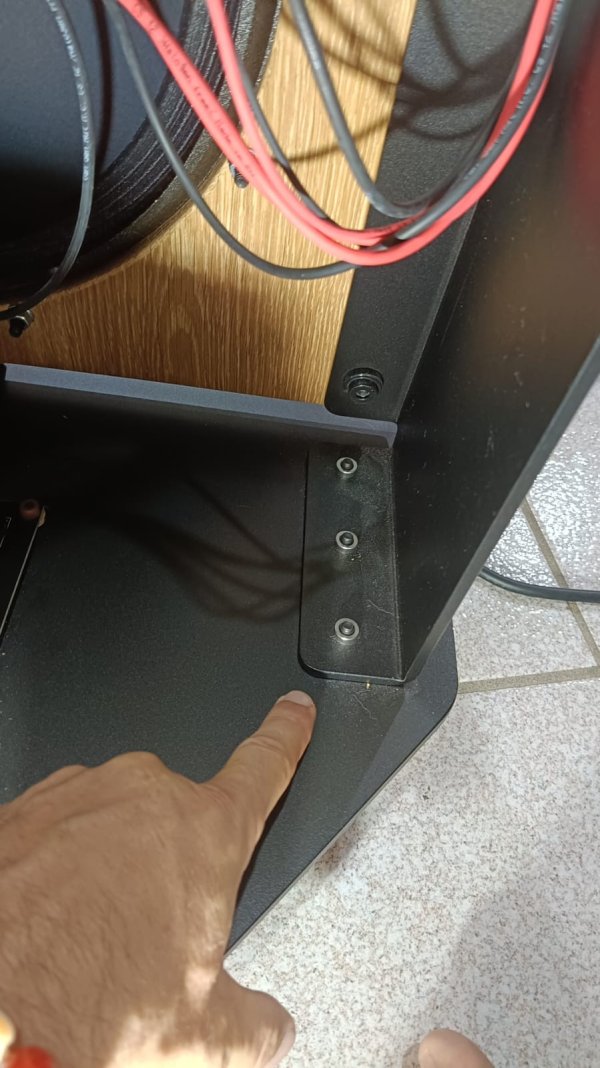

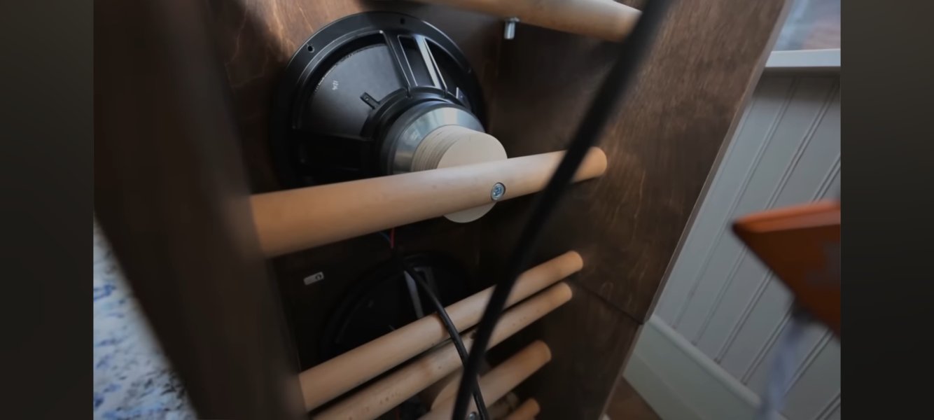

Bonjour,
suite à vos lectures sur les vibrations,
j'ai touché le cadre métallique et le panneau en chêne.
Sur le panneau en chêne, j'ai ressenti un peu moins de vibrations que sur le cadre métallique lorsque j'ai posé ma main dessus.
J'ai encore beaucoup d'autres choses à faire, mais voici les deux idées que je vais partager avec vous.
Un jour, je les testerai toutes les deux.
La première solution, moins coûteuse, est à envisager pour un simple essai et sera facilement modifiable :
placez une ou deux pièces de bois rond, comme des manches à balai, coupées aux bonnes dimensions dans le sens de la largeur.
Cela pourrait rigidifier le cadre et éliminer certaines vibrations.
Essayez le test suivant :
placez votre pied sous le cadre.
Saisissez les cadres gauche et droit à deux mains.
Vous constaterez que vous pouvez les tordre légèrement.
Il en va de même pour les mouvements de va-et-vient, qui seront plus perceptibles. Pour ce dernier mouvement, je doute fortement que l’ajout d’une barre de bois sur toute la largeur limite cette oscillation.
Voir la photo qui illustre ma réflexion.
Une deuxième idée, très coûteuse, serait de fabriquer la base en bois, le cadre gauche d’une seule pièce et le cadre droit d’une seule pièce.
Cela ne ferait que trois pièces, mais serait plus rigide sans être totalement exempt de vibrations, mais certainement amélioré.
Je commencerai par la première solution dès que possible.
Si vous avez des commentaires, je suis ouvert à les recevoir.
Merci de votre participation à cette discussion.

Others have done a lot of vibration reduction work. Ze'ev likes the vibration. designed the framce that way. He made a very rigid metal frame but never sold it due to not liking the sound.
The only critical place to remove vibration is the crossover. You have to remote mount the crossover from the stand. The vibrations of the stand will blur the music if the crossover is mounted to the stand. I built a small wood stand that holds the crossover at the height of the center of the coax. I then cut all my cables from the crossover to the drivers the same length. Big improvement.

J'ai temporairement déplacé les filtres sur des morceaux de bois.
Je suis surpris, j'ai effectivement entendu un peu plus, le son m'a semblé légèrement avoir une scène sonore un peu plus large ou un peu plus claire, je ne sais pas comment l'écrire.

Le seul endroit critique pour éliminer les vibrations est le filtre. Il faut le monter à distance du support. Les vibrations du support brouilleront la musique si le filtre est fixé dessus. J'ai fabriqué un petit support en bois qui maintient le filtre à la hauteur du centre du câble coaxial. J'ai ensuite coupé tous les câbles reliant le filtre aux haut-parleurs à la même longueur. Une nette amélioration.
