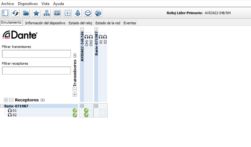

Buen día,
Tengo una configuración pequeña que tiene un dispositivo Barix Annuncicom MPI400 que está enrutado con un dispositivo de entrada Avio Dante (este último a su vez tiene un micrófono conectado). El Annuncicom está conectado a un servidor SIP que envía anuncios constantemente. Mi objetivo final es conseguir a través de estos 2 dispositivos que mientras se están enviando llamadas vía SIP en determinados momentos, si quiero enviar mensajes desde el micrófono (digamos porque quiero enviar un mensaje urgente), este mensaje se corte. que la señal SIP sea escuchada por los altavoces.
Hay que tener en cuenta que el equipo Avio siempre está “activo” y aunque esté en prioridad 2 y no esté hablando por el micrófono, siempre está enviando señal a los altavoces aunque esté en silencio. Si alguien tiene idea de cómo podría cortar la llamada SIP para enviar un mensaje con Avio que me lo diga. ¡Gracias!
Sé que quizás este no sea el foro adecuado pero más que nada lo envío por si hay alguna opción que desconozco en la que se puede eliminar el hecho de que el dispositivo Avio esté siempre activo.
