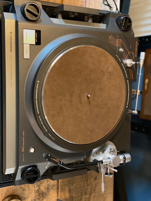

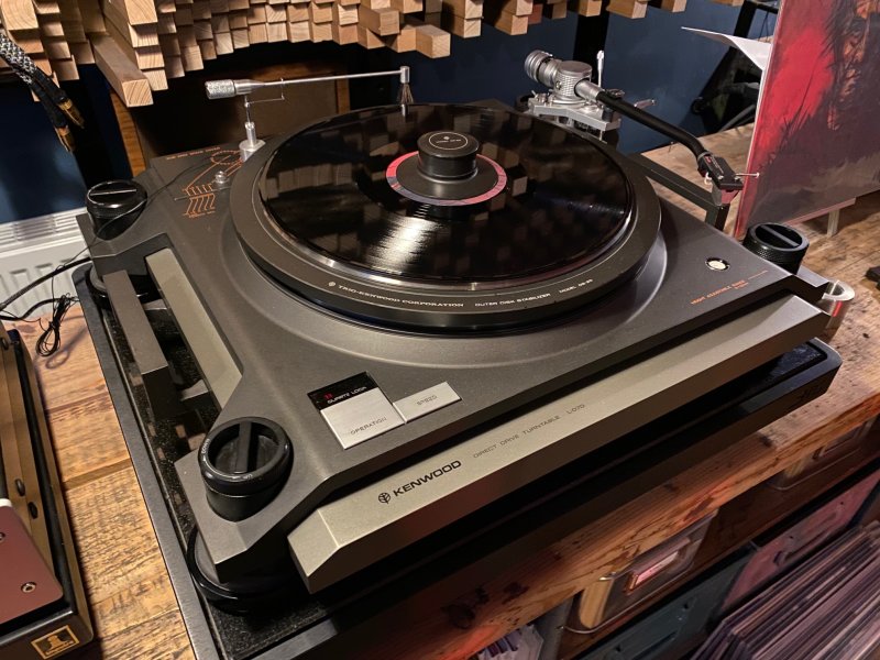

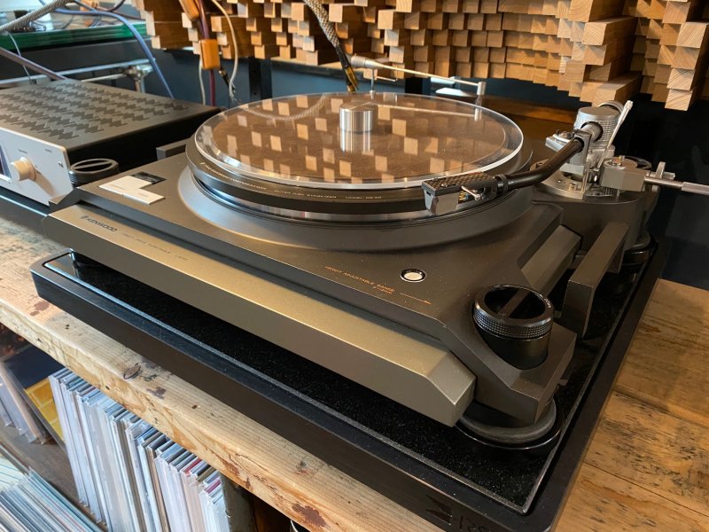

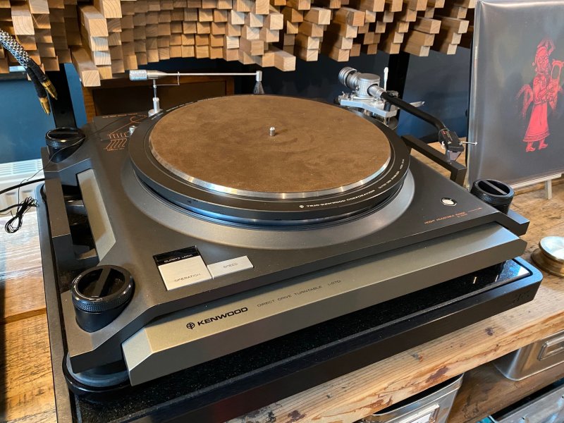

some pictures of my Kenwood:
IMG_5654.jpg IMG_5655.jpg IMG_5653.jpg IMG_5651.jpg IMG_5652.jpg IMG_5649.jpg IMG_5650.jpg
